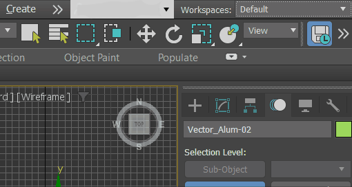

A posição padrão da lista suspensa Espaços de trabalho

O Workspace Selector é uma lista suspensa com duas partes na interface principal.
A parte superior relaciona os espaços de trabalho disponíveis. Para alterar os espaços de trabalho ativos, basta selecionar o nome na lista.
Nota: Todos os espaços de trabalho incluídos utilizam o sistema de menu padrão e a faixa de opções horizontal, com exceção do menu Alt e da barra de ferramentas, que encaixa diversas barras de ferramentas à esquerda das viewports e utiliza o sistema de menu alternativo.

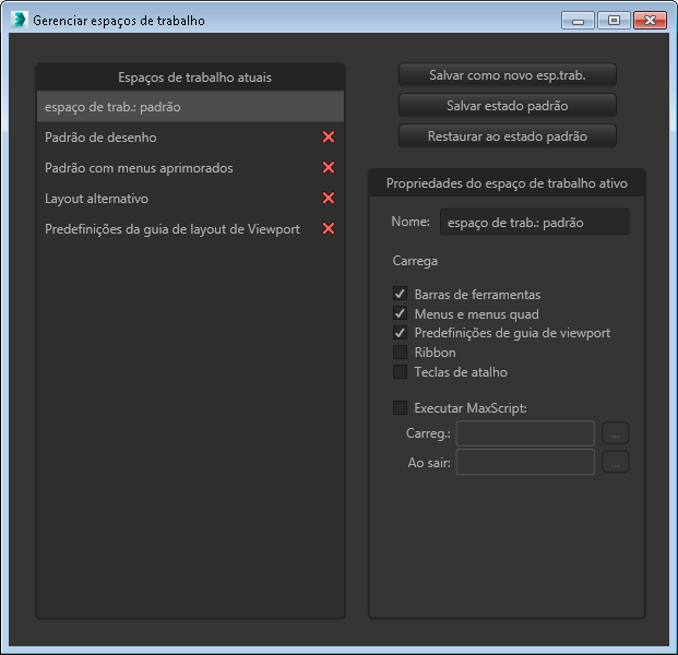

Caixa de diálogo Gerenciar espaços de trabalho
Escolher o comando Gerenciar espaço de trabalho abre esta caixa de diálogo, onde é possível alterar, adicionar, editar e excluir espaços de trabalho.
Espaços de trabalho atuais
Relaciona os espaços de trabalho disponíveis atualmente. Para alternar para outro espaço de trabalho diferente, clique em seu nome na lista. Isso é o mesmo que utilizar o Workspace Selector.
Para excluir um espaço de trabalho da lista, clique no botão X vermelho situado à direita do nome na lista. É possível excluir somente espaços de trabalhos inativos diferentes do padrão.
Salvar como novo espaço de trabalho
Cria um novo espaço de trabalho que é uma cópia do espaço de trabalho ativo, adicionando-o ao Workspace Selector.

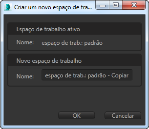

Clicar neste botão exibe a caixa de diálogo Criar novo espaço de trabalho:
O parâmetro somente leitura Espaço de trabalho ativo exibe o nome do espaço de trabalho ativo: o que está sendo copiado. O novo parâmetro de espaço de trabalho mostra o nome para o novo espaço de trabalho, que, por padrão, é o nome do espaço de trabalho ativo com "- Copiar" anexado. Para alterar o nome, clique no campo Nome e insira um novo nome. Para criar o novo espaço de trabalho e adicionar seu nome à lista suspensa, clique em OK. Ou, se você mudar de ideia, clique em Cancelar.
Após criar um novo espaço de trabalho, ele se torna, automaticamente, o espaço de trabalho ativo. Todas as alterações subsequentes feitas no espaço de trabalho serão salvas para esse espaço de trabalho.
Salvar estado padrão
Salva o estado real do espaço de trabalho ativo como estado padrão. Se você alterar o espaço de trabalho posteriormente e depois usar Restaurar/Redefinir para o estado padrão, esse estado padrão será restaurado.
Se você não usar Salvar estado padrão, o estado padrão do espaço de trabalho será o seu estado criado.
Carrega a definição do espaço de trabalho, com base nas propriedades do espaço de trabalho ativo (veja a seguir). Para obter detalhes, consulte Estados de espaço de trabalho e Estados padrão, a seguir.
Propriedades do espaço de trabalho ativas
Utilize esses parâmetros para especificar as categorias de propriedades que são carregadas a partir da definição do espaço de trabalho salvo ao acessar o espaço de trabalho. Para quaisquer categorias de propriedades inativas, o espaço de trabalho alternado herda as configurações ativas do espaço de trabalho anterior.
Nome
Mostra e permite editar o nome do espaço de trabalho.
Barras de ferramentas
Carrega as propriedades para todos os itens no menu Personalizar Exibição com o botão direito do mouse, incluindo os itens que estão abertos, suas posições e quaisquer personalizações aplicadas às barras de ferramentas.
Menus e menus quadrantes
Carrega o conteúdo de menus e menus quadrantes com base na definição do espaço de trabalho. Isso inclui o sistema de menus ativo: Padrão ou Avançado.
Predefinições da guia do viewport
Carrega quaisquer predefinições dos layouts de viewport na definição do espaço de trabalho.
Faixa de opções
Carrega o conteúdo da faixa de opções.
Teclas de atalho
Carrega os atalhos de teclado a partir da definição do espaço de trabalho.
Executar o MaxScript
Use essa opção para executar um ou dois scripts MAXScript: um ao carregar o espaço de trabalho e outro ao sair do espaço de trabalho (ou seja, ao carregar um espaço de trabalho diferente). Clique no botão de reticências (...) em Ao carregar e/ou Ao sair para especificar um script para cada um.
