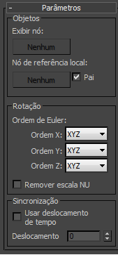

Implementação Parâmetros
Grupo Objetos
Estas configurações permitem especificar o nó exposto, um objeto de referência que não é o pai, e os parâmetros de rotação e temporização.
Expor Nó
O objeto a partir do qual os valores são gerados. Clique no botão e, em seguida, selecione o objeto. A partir daí, o nome de objeto aparece no botão.
Nó de Referência Local
O objeto cujo relacionamento com o objeto Expor Nó é usado para gerar dados locais de rotação, distância e ângulo. Clique no botão e, em seguida, selecione o objeto. Disponível somente quando a opção Pai está desativada.
Por padrão, este é o objeto pai, mas você pode desativar o Pai e, em seguida, especificar outro objeto.
Principal
Quando ativado, o Nó de Referência Local é definido automaticamente em relação ao pai do objeto Expor Nó. Quando desativado, você pode selecionar um objeto para fazer referência a dados locais. Padrão=ativado.
Esta opção é usada pelos parâmetros Ângulos Euler Locais, Distância da Referência e Ângulo. Se o objeto não tiver um pai e você não especificar um objeto Nó de Referência Local, estes campos usam o centro universal (0,0,0) como nó de referência.
Grupo de Rotação
Ordem Euler
Estes três configurações determinam a ordem em que o auxiliar Expor Transformação procurará uma rotação Euler.
Este parâmetro corrige anomalias que podem ser introduzidas quando um valor de rotação local «é gerado em relação a outros valores de rotação. Por exemplo, quando a Ordem Z está definida como XYZ, o valor Z é gerado em referência a X e depois Y. Ou quando a Ordem X está definida como ZXY, o valor Z é gerado diretamente em referência ao pai, independentemente das rotações X e Y.
Remover Escala NU
Quando ativado, remove qualquer dimensionamento não uniforme que pode influenciar os dados de rotação. Esta opção não remove o dimensionamento não uniforme do objeto; somente de valores gerados.
Grupo Sincronização
Usar Deslocamento de Tempo
Quando ativado, permite especificar um quadro que não seja o atual a partir do qual serão coletados dados. O valor de Deslocamento é adicionado ao quadro atual para derivar o quadro a partir do qual os dados são coletados.
Por exemplo, se o quadro atual for 20 e você desejar coletar dados do quadro 15, ative a opção Usar Deslocamento de Tempo e defina o Deslocamento como –5.

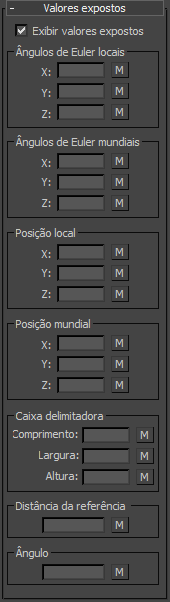

Implementação Valores Expostos
Esta implementação fornece leituras de valores relativos a todos os valores de transformação do objeto Expor Nó. Cada valor tem um botão denominado “M” próximo dele; clique neste botão para copiar o MAXScript associado ao valor à área de transferência, que você pode colar em um script posteriormente.
Exibir Valores Expostos
Quando ativado, os valores de transformação do objeto Expor Nó aparecem nesta implementação e são atualizados quando os valores mudam. Quando desativado, os valores não aparecem, mas os botões M ainda funcionam normalmente.
Grupo Ângulos Euler Locais
Os valores de rotação com relação ao objeto pau ou objeto Nó de Referência Local.
Grupo Ângulos Euler Universais
Os valores de rotação no sistema de coordenadas do mundo.
Grupo Posição Local
Valores de posição com relação ao sistema de coordenadas local do objeto Expor Nó.
Grupo Posição Universal
Valores de posição no sistema de coordenadas do mundo.
Grupo de caixa delimitadora
As dimensões máximos do objeto.
Grupo Distância da Referência
A distância entre o objeto Expor Nó e seu pai ou o objeto Nó de Referência Local designado. Se nenhum deles existir, mostra a distância até ao centro do mundo (0,0,0).
Grupo de Ângulos
O ângulo entre o objeto Expor Nó e seu pai ou o objeto Nó de Referência Local designado.
