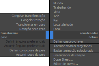

Animação de menu quadrado
Este menu em quadrantes inclui os comandos usados na animação de maneira conveniente.

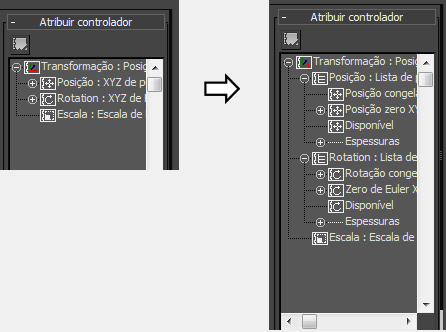

Configuração do controlador antes (esquerda) e após (direita) o uso de Congelar transformação
