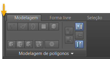

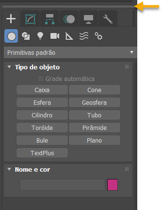

Qualquer elemento da interface que tem um controlador pode ficar flutuante e ser encaixado. O controlador pode ficar na parte superior ou esquerda do elemento.
Para fazer flutuar um elemento, clique e arraste o controlador. À medida que você move o elemento na tela, as áreas realçadas mostram localizações de encaixe válidas. Para encaixar o elemento, coloque-o em uma área realçada.

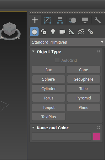

As janelas podem ser empilhadas adjacentes umas às outras. Para empilhar uma janela, coloque-a em uma borda vertical ou horizontal ao lado dos painéis existentes ou entre eles.
Empilhar o Scene Explorer na parte superior do painel de comando

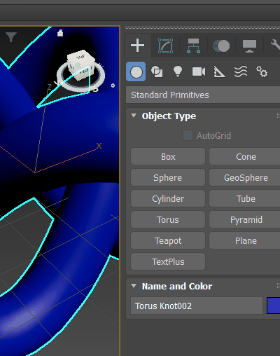

Clique duas vezes no manipulador para desencaixar um elemento e restaurá-lo ao tamanho e à localização anteriores. Quando você arrasta uma caixa de diálogo desencaixada, ela mantém o tamanho atual.
