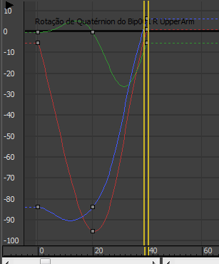

Painel Movimento de quatérnion / desenvolvimento de Euler
, observe que a opção de quatérnion está ativa por padrão.

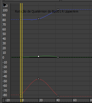

A animação é exibido como três diferentes TCB rotação curvas denominada “quatérnion rotação”.
As curvas foram convertidos para exibição de Euler controlado rotações. Agora você tem acesso à curva de tangente de manipuladores para alterar a curva de interpolação.
A animação é exibido como três diferentes curvas Euler denominada “tangente de Euler rotação”.
A exibição da curva muda para refletir a nova ordem, preservando a postura bípede.
