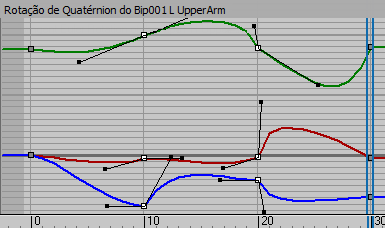

É possível controlar a posição e orientação de um bípede usando as curvas Euler para além das curvas quatérnion no Workbench e Editor de curva. Usar o controlador Euler XYZ é uma forma eficaz de animar seu bípede, pois é possível usar tangentes de Bezier para alterar a interpolação de suas curvas XYZ (as curvas quatérnion não têm tangentes). Para obter mais informações sobre as diferenças entre os controladores de rotação Euler XYZ e TCB, consulte Controlador de rotação XYZ Euler.
É possível alternar entre os controladores de rotação Euler XYZ e TCB por meio da implementação Quatérnion/Euler. O Editor de curva exibe a animação de curvas com base no controlador selecionado. Cada curva é etiquetada começando com um dos procedimentos seguintes:

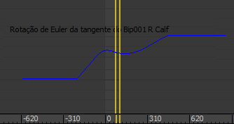

Os membros bípedes com somente um grau de liberdade (DOF), tais como os antebraços e a parte inferior das pernas, são controlados com uma única curva TCB/Euler.
Curva de rotação Euler de tangente

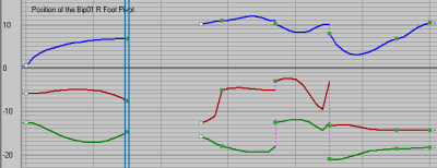

As curvas de posição de Bezier estão disponíveis somente para as mãos, pés e centro de massa (COM) do bípede. As posições das mãos e dos pés são definidas no espaço universal, enquanto a posição COM é definida localmente para o mundo.

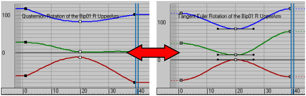

Quando uma animação converte de um controlador em outro, sua integridade é mantida tanto quanto possível. Isto significa que mesmo apesar de variações nos resultados da interpolação da chave, as poses de quadro-chave são preservadas.
Se você converter uma curva de rotação quatérnion para Euler, as chaves da tangente resultantes são definidas como Suave. Se, por outro lado, você alterar uma curva de giro Euler para quatérnion, a interpolação de Bezier das tangentes é mantida tanto quanto possível. No entanto, se essa interpolação for demasiado extrema e não puder ser correspondida com valores TCB, é então reduzida para se ajustar aos limites de quatérnion.
Tangentes extremas em uma curva de giro Euler
