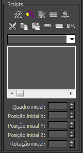

Criar e excluir os scripts, nome scripts, editar as transições clipes, editar e posicionar a toda a animação utilizando as ferramentas no grupo de scripts. Criar aleatório de movimento para um ou mais bípedes usando os controles nesta implantação. Os scripts grupo na implantação do fluxo de movimento está disponível somente quando Modo de fluxo de movimento está ativa.
Um script é uma lista de cortes (bip arquivos) que é construída e são executados como é projetado para animar uma caractere. Para criar um script, adicionar cortes para o movimento Fluxo gráfico e, a seguir, selecione Definir script nos scripts de grupo e clique em uma sequência de clipes do fluxo de movimento da janela de gráficos. Transições de padrão são atribuídos se não existem transições entre os cortes. Os nomes de corte e Quadro inicial números são exibidos na lista do grupo de scripts.
Diferentes scripts variar a ordem dos fechos encontrado no movimento Fluxo gráfico. Scripts são executados em uma ordem decrescente para animar o caractere. Clique em Reproduzir para ver o script de movimento em bípede.

Utilize a posição, rotação, e comece a moldura controla a posição de toda a animação. Se você estiver editando o script por um caractere em uma cena com outros objetos ou caracteres, utilize estes controles para posicionar a animação com relação ao resto da cena.

bípede movimento fluxo script caixa de diálogo tem as seguintes opções:
Primeiro selecione um corte na lista, selecione Inserir acima da selecionada Clip item e, a seguir, clique em um corte no movimento Fluxo gráfico.

ColarO clipe nome na lista de script e o ícone na janela de gráficos são atualizados se o recorte é substituído.
Editar a transição para o corte e o clipe seguinte. Por padrão, quando um script é criada, mínimo de perda de movimento é usado para encontrar iniciar quadros para os clipes de origem e de destino. Use Editar transição para selecionar seu próprio iniciar quadros ou para experimentar otimizado transições.
Todas a transformação e rotação é com base na posição original e afeta todo o script.
