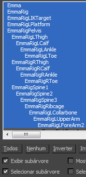

Selecionar um biped ao mesclar uma cena do 3ds Max
Na ilustração, o center of mass object foi nomeado como Hero. Com a opção footsteps Subtree atovada, todas as também serão selecionados quando você clica em Hero, incluindo a Physique Mesh
Provavelmente uma caixa de diálogo de Nome Duplicado será exibido. Caso não apareça, a mescla está feita; se aparecer, consulte o seguinte passo.
