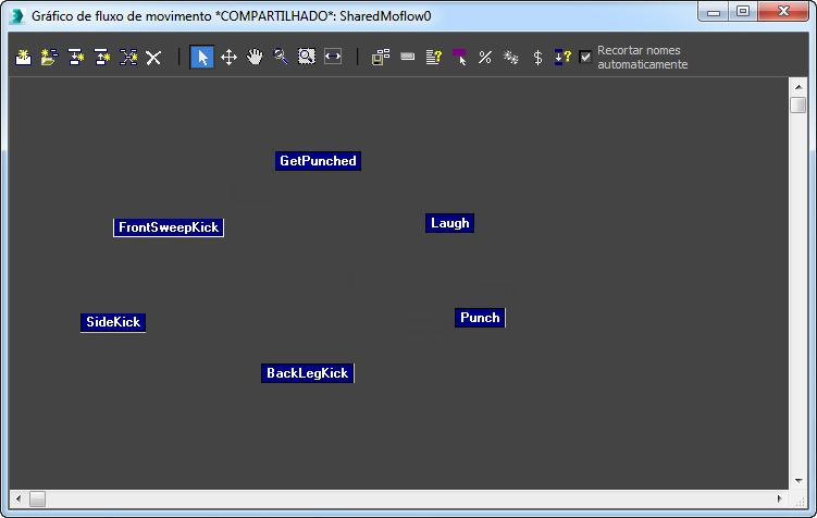

Existem alguns indicadores na interface do usuário que mostram se um bípede está usando um fluxo de movimento compartilhado. Caso isto esteja acontecendo, um círculo branco circunda o botão do fluxo de movimento compartilhado quando você editar o Bípede em questão. Se você editar o gráfico do fluxo de movimento deste bípede, o título do diálogo mostrará "Gráfico de Fluxo de Movimento Compartilhado", seguido pelo nome do fluxo de movimento compartilhado.

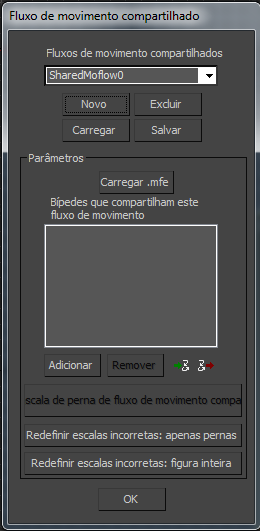

Exemplo: Para compartilhar um fluxo de movimento aleatório entre várias bípedes:
3ds Max abre a caixa de diálogo do Fluxo de Movimento.
3ds Max cria um novo fluxo de movimento compartilhado.
Grupo de Parâmetros, clique em Adicionar. Os bípedes são adicionados à lista. Se você adicionar clipes para o gráfico do fluxo de movimento, eles serão compartilhados pelos bípedes.

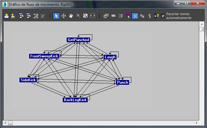

Isto exibe o Gráfico de fluxo de movimento.
3ds Max Abre uma caixa de diálogo de arquivo, onde é possível selecionar o local dos arquivos BIP.
Todas as transições vinculando clipes são ponderadas em 100, o que significa que todas as transições têm a mesma chance de ser selecionada aleatoriamente.
Os clipes tornam-se roxos e uma pontuação de 100 é atribuída a cada uma. Agora todos os clipes têm chance igual de iniciar primeiro.
