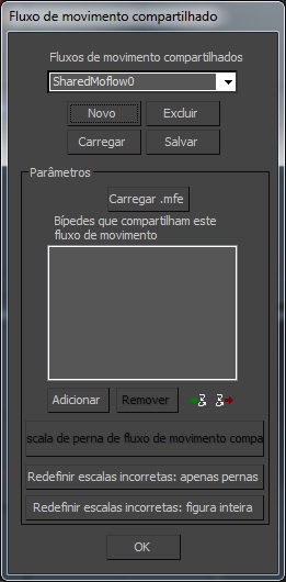

Utilize esta instalação para configuração de simulação de bípede/multidão. Crie e redefina a simulação de multidão com bípedes que não usem Físico, salve o fluxo de movimento compartilhado, carregue ou crie seus membros de multidões finais que utilizem Físico, e, em seguida, carregue o movimento de fluxo compartilhado. Para obter um procedimento, consulte Aplicar um fluxo de movimento compartilhado a um grupo diferente de bípedes :.
Adicionar bípedes à lista de bípedes que compartilham um fluxo de movimento. Ao adicionar um bípede, seu gráfico de fluxo de movimento atual e os scripts de fluxo de movimento serão excluídos. Agora terá o movimento gráfico de fluxo compartilhado. Um bípede somente pode compartilhar um gráfico de fluxo de movimento. É preciso remover um bípede do seu fluxo de movimento compartilhado para adicionar outro fluxo de movimento compartilhado.
Esses scripts dos bípedes serão excluídos. Eles terão um gráfico de fluxo de movimento vazio.
O sistema de multidões precisa do modo Fluxo de movimento para executar cálculos para o movimento. Esta é uma forma conveniente de ativar o modo de fluxo de movimento para vários bípedes.
Redefine a toda a estrutura da figura bípedes que ter a escala errada, para coincidir com a estrutura da figura do bípede escalado corretamente.
Quando você adiciona o primeiro bípede ao fluxo de movimento compartilhado, o sistema é adaptado ao o tamanho do bípede. Se a escala do lado de um bípede que você adicionou subsequentemente não coincidir com o do primeiro bípede, ela será marcada na lista com "escala errada" na sequência.
Todos os bípedes que você planejar utilizar em um fluxo de movimento compartilhado devem ter a mesma estrutura de corpo inferior e escala.
