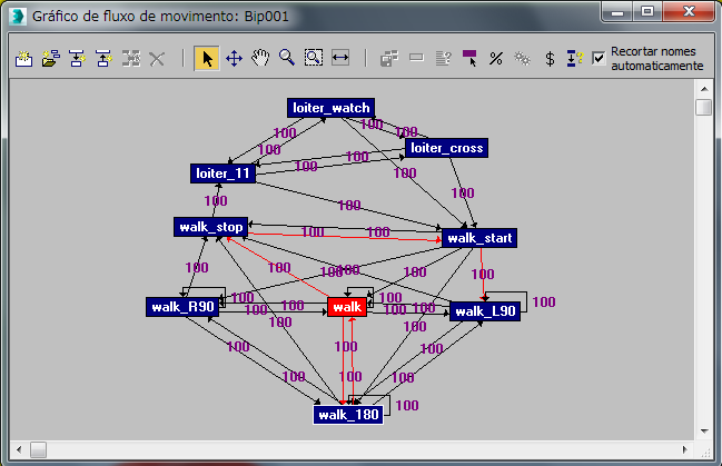

O Gráfico de fluxo de movimento é exibido quando se clica em Mostrar gráfico na implementação de Fluxo de movimento no painel Movimento.
A primeira etapa no modo de Fluxo de movimento é adicionar clipes no Gráfico de fluxo de movimento para uso em scripts. Os clipes representam todo ou parte de um arquivo BIP. Os scripts representam diferentes caminhos nos clipes no Gráfico de fluxo de movimento. O primeiro clipe no script atual é vermelho. As transições são exibidas como setas entre clipes; as setas vermelhas representam o caminho através do script ativo. Setas de transição pretas indicam scripts descarregados. Uma transição em loop de volta ao mesmo clipe representa um ciclo ou loop.

Clipes e transições recebem porcentagens usadas pelo Character Studio para gerar scripts aleatórios. As porcentagens para clipes e transições são definidas nas caixas de diálogo de clipe e na caixa de diálogo Editor de transição.
Você pode carregar muitos clipes e usar a opção Criar todas as transições para criar todas as transições possíveis entre os clipes. É possível, então, usar a opção Otimizar transições selecionadas para criar transições otimizadas. Criadas as transições, você pode criar rapidamente scripts com transições otimizadas ou gerar movimentos aleatórios para uma multidão de bípedes.

Use a combinação Ctrl+clique para adicionar clipes. Os clipes selecionados são usados pela opção Criar movimento aleatório no grupo Scripts para iniciar em um dos clipes selecionados com base em percentagem. Se forem selecionados três clipes usando o padrão de espessura 100, cada clipe terá a mesma chance de ser o clipe inicial.
Exibe porcentagens de clipe e transição na janela Gráfico de fluxo de movimento.
Clipes iniciais aleatórios são exibidos em roxo e mostram sua probabilidade de iniciar um script aleatório. Essa ação também exibe a probabilidade (0-100) de que cada transição seja escolhida. A opção Criar movimento aleatório no grupo Scripts usa porcentagens de clipe e de transição para gerar scripts aleatórios.
