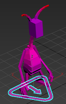

Aqui, por exemplo, está Alienígena, um dos CATRigs incluídos.
Antes de criar o Nó de extração de movimento
O objeto sob o alienígena, formado por um triângulo e uma seta, é o nó do seu CATParent.

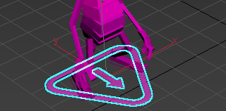

A seta no centro do CATParent parece aumentar:
Após a criação do Nó de extração de movimento
Acima da seta do CATParent há outra maior, separada, que representa o nó de captura de movimento.
