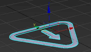

CATParent
Cada CATRig tem um CATParent. O CATParent, que é o símbolo triângulo+seta abaixo de cada rig conforme ele é criado, pode ser considerado o nó do personagem do rig.
CATParent sem rig
Todos os elementos do rig estão associados ao CATParent. Ele contém informações básicas sobre todo o rig, incluindo o seu nome, tamanho e outros dados básicos.
Ele também inclui o Gestor de predefinição do rig, que permite carregar e salvar predefinições do CATRig.
O rig não está vinculado ao CATParent, mas pode ser transformado por ele quando no modo de Instalação. O rig herda transformações de escala do CATParent nos modos de Configuração e Animação.

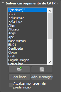

Implementação Salvar carregamento de CATRig
A implementação Salvar carregamento de CATRig exibe uma lista de predefinições CATRig existentes e fornece controles para trabalhar com predefinições.

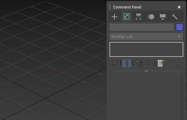

Nota: A implementação Salvar carregamento de CATRig encontra-se somente no painel Modificar . Com a opção CATParent selecionada na viewport, alterne para o painel Modificar e role para baixo para localizar a implementação.
[lista de predefinição de CATRig]
Lista todas as predefinições de CATRig disponíveis. Para carregar uma predefinição, clique nela na lista e, a seguir, clique ou arraste para o viewport.
Nota: No painel Modificar, a lista de predefinição mostra somente os rigs no formato RG3 na localização padrão, com o qual você pode substituir o rig atual realçando um deles e, a seguir, clicando em Recarregar (consulte a seguir).
Abrir Rig predefinido
Abre uma caixa de diálogo de arquivo para carregar uma predefinição CATRig (somente no formato RG3) no CATParent selecionado. Use esta opção para carregar uma predefinição de uma localização diferente do padrão ( [caminho do sistema]\plugcfg\CAT\CATRigs\).
Salvar Rig predefinido
Salva o CATRig selecionado em um arquivo predefinido. Se você utilizar a localização padrão (consulte anterior), a predefinição aparece na lista, tornando mais fácil adicionar às suas cenas.
Nota: Você pode salvar a predefinição no formato RIG ou RG3. O último, que é o formato padrão, é mais recente e tem mais recursos, portanto é a escolha recomendada. Um arquivo RG3 contém o CATRig para um personagem, inclusive pele, músculos etc. que compõe o personagem se adicionado com a opção Adicionar montagem (veja a seguir). No entanto, nenhum formato contém a animação para esse personagem.
