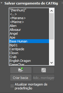

Para carregar um CATRig predefinido:
  1. Abra o painel Criar e clique em (Ajudas).
  2. Abra a lista suspensa no topo do painel e selecione Objetos CAT.
  3. Clique no botão CATParent.
  4. Escolha um rig predefinido a partir da lista no menu Salvar CATRig Carregado.
  5. Clique ou arraste na viewport para adicionar a predefinição à cena.
    Nota: Rigs predefinidos que usam o formato RG3 podem ser adicionados à cena somente clicando. É possível redimensionar o rig posteriormente alterando o valor Escala de Unidades CAT.

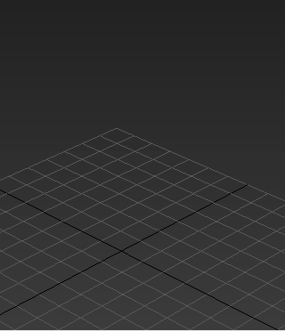

    O equipamento é exibido na viewport.
    Predefinição básica de CATRig para seres humanos
    No painel Criar, o menu Parâmetros do CATRig exibe os parâmetros básicos do rig. Você pode alterar os parâmetros durante a criação; ou, como em outros objetos do 3ds Max, editar os parâmetros de criação mais tarde, selecionando o objeto CATParent e abrindo o painel Modificar.

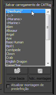

Para criar um CATRig do zero:
  1. Abra o painel Criar e clique em (Assistentes).
  4. Na lista do menu Salvar Carregar CATRig, certifique-se de que <Nenhum > esteja escolhido, e arraste a viewport Superior ou Perspectiva para adicionar o objeto CATParent.
  5. Com o CATParent selecionado, vá para o painel Modificar.
  6. Na parte inferior do menu Salvar CATRig Carregado, clique em Criar Pélvis.
