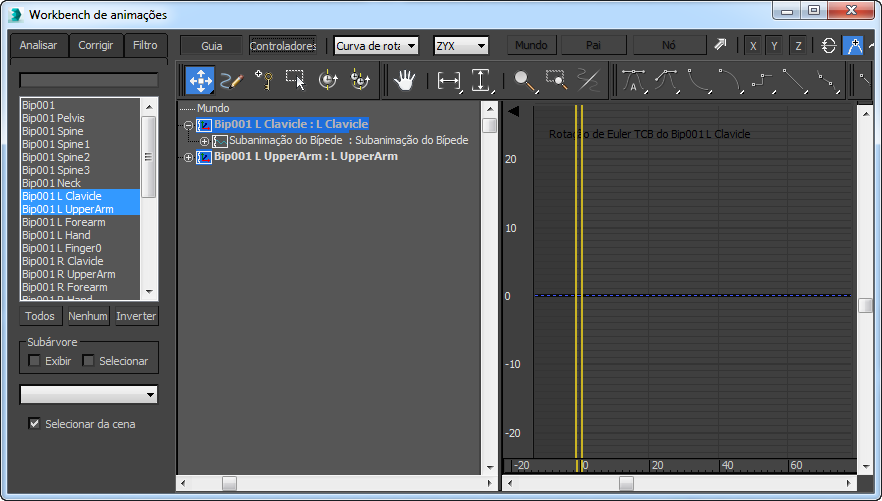

Clique no botão Controladores na barra de ferramentas do Workbench para exibir a Lista Controlador. Quando a Lista Controlador é exibida, é possível selecionar quantas trilhas você quiser, clique com o botão direito do mouse e atribua controladores utilizando o menu suspenso. Você também pode obter as propriedades para os controladores como Ruído que não possuem quadros-chave.
Clique no botão Controladores na barra de ferramentas do Workbench para exibir a janela Controlador do editor de curva embutido. As trilhas do corpo de bípedes exibidas na lista são aquelas selecionadas no painel Selecionar, além de todos os objetos de cena que estão anexados às peças de corpo ou são usados como objetos de cinemática inversa para as peças de corpo. A Lista Controlador é similar aquela no editor de curva.
Lista Controlador exibida
Utilize as ferramentas de navegação do Track View padrão do 3ds Max para ajustar a exibição de curvas na janela de exibição da curva. Zoom, Extensões de zoom horizontal e vertical, e pan são normalmente utilizados para obter uma exibição melhor de toda uma curva ou uma parte de uma curva. Como padrão, a exibição da curva mostra automaticamente a curva de qualquer objeto bípede selecionado na viewport.

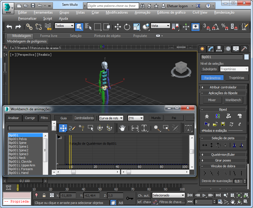

É possível encaixar o Workbench em uma viewport. Com o Workbench aberto, clique em ou clique com o botão direito do mouse na legenda do ponto-de-vista da viewport, em seguida, no menu Legenda POV da viewport escolha Viewports Estendidas
Animação Bípede do Workbench. AnimationWorkbench. O Workbench aberto se encaixa na viewport.
