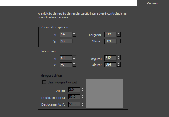

No painel Regiões da caixa de diálogo Configuração do viewport, você especifica tamanhos de retângulo de seleção padrão para as opções de renderização Região Blowup e Região Sub.
A região de seleção retangular aparece no viewport quando você escolhe a opção Blowup Região da lista Área para renderizar. Você pode alterar o tamanho de uma região arrastando os vetores e sua posição arrastando para qualquer lugar dentro de suas bordas.
Para usar o viewport virtual:
Configuração do viewport e clique na guia Regiões. O viewport é convertido em um viewport virtual e exibe a área do viewport representada pelo retângulo branco. Todos os métodos de navegação do viewport funcionam da mesma forma, exceto pelo fato de que você vê somente a parte com zoom do viewport.
e desative o viewport virtual. É possível obter o menu de configuração do viewport ao clicar com o botão direito do mouse em qualquer uma das ferramentas de navegação do viewport ou ir para o menu Vistas
Configuração do viewport.
Define a posição e o tamanho da região blowup. Consulte Área para renderizar.
Define a posição e o tamanho da região para renderizar. Consulte Área para renderizar.
