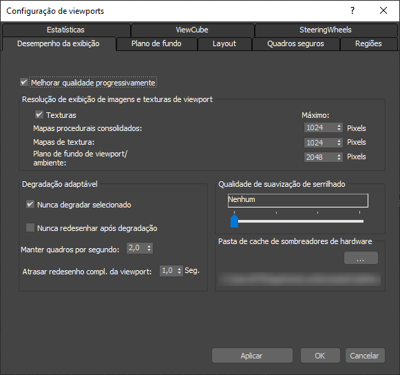

A caixa de diálogo Configuração de viewport fornece controles para a configuração das opções de controle da viewport.
ou em Aplicar zoom à região
Todas as opções de configuração são salvas com o arquivo de cena MAX. Para definir as configurações de inicialização padrão do seu arquivo, salve a cena (vazia ou não) como maxstart.max na pasta Cena padrão. Se esse arquivo existir quando você iniciar ou reiniciar o 3ds Max, o programa o usará para determinar as configurações da viewport.
