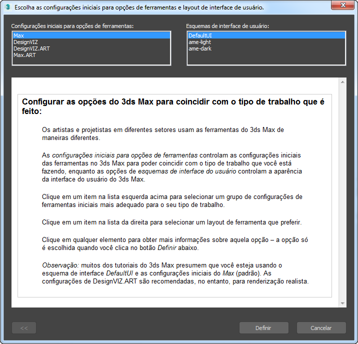

Artistas e projetistas de diferentes setores utilizam o 3ds Max de várias maneiras. O comutador personalizado de interface de usuário e padrões permite alterar rapidamente os padrões e esquemas de IU do seu programa para poder corresponder ao tipo de trabalho que você estiver fazendo.
As configurações iniciais para opções de ferramentas controlam as configurações padrão para vários recursos no 3ds Max, enquanto os esquemas da IU controlam a aparência da interface 3ds Max.
A caixa de diálogo exibe uma explicação detalhada para cada um dos conjuntos padrão e esquemas de interface de usuário que são fornecidos com o 3ds Max. Se você criar seus próprios padrões ou esquema de IU, eles também aparecerão na lista. No entanto, não é possível editar a descrição geral dos conjuntos de padrão personalizado ou esquemas de IU.
Esta lista contém diferentes conjuntos de configurações padrão para diversas ferramentas no 3ds Max. Realce o conjunto que corresponder às ferramentas que você estiver utilizando.
O 3ds Max é entregue com dois conjuntos padrão:
Realce qualquer um destes conjuntos para obter explicações detalhadas sobre as configurações afetadas.
Esta lista contém todos os esquemas de IU definidos na pasta \UI. O 3ds Max é fornecido com dois esquemas de IU: DefaultUIe ModularToolbarsUI, que tem a barra de ferramentas principal dividida em barras de ferramentas menores. Realce o nome do esquema de IU na lista para ver uma descrição (e imagem) da interface.
A lista também contém quaisquer esquemas de interface de usuário salvos com a caixa de diálogo Salvar esquema de interface de usuário personalizado. No entanto, nenhuma descrição ou imagem é exibida para estes esquemas.
Aplica as configurações padrão selecionadas e o esquema de IU no 3ds Max.
Fecha a caixa de diálogo sem aplicar as alterações.
