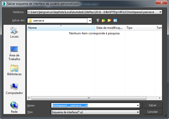

Esta caixa de diálogo padrão permite a você salvar seu esquema UI personalizado.

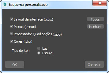

Após você inserir um nome de arquivo base e clicar em Salvar, aparece a caixa de diálogo Esquema Personalizado. Na caixa de diálogo Esquema Personalizado, você define os tipos de esquemas de interface do usuário a salvar. Um arquivo é salvo para cada tipo de esquema que você selecionar, cada um com uma extensão específica para aquele tipo de esquema. Quando você carrega um dos arquivos de esquema UI personalizado com a caixa de diálogo Carregar Esquema UI Personalizado, o conjunto completo dos arquivos com o mesmo nome de arquivo base é carregado.
Na caixa de diálogo Salvar Esquema UI Personalizado, o nome base do esquema UI atual é preenchido por padrão. Você pode inserir o nome do arquivo base no campo Nome de Arquivo ou clique na lista para selecionar um nome de arquivo base existente. Você pode clicar em um arquivo com qualquer extensão do esquema UI para salvar para o nome de arquivo base desse arquivo.

Após você inserir um nome de arquivo e clicar em Salvar, a caixa de diálogo Esquema Personalizado abre, permitindo que você defina quais partes do esquema UI serão salvas.
Quando ativado, salva o layout da barra de ferramentas e do painel atual para um arquivo CUI com o nome de arquivo base do Esquema UI.
Quando ativado, salva o layout do menu para um arquivo MNU com o nome de arquivo base do Esquema UI.
Quando ativado, salva os menus quadrados para um arquivo QOP com o nome de arquivo base do Esquema UI.
Quando ativado, salva as definições de cor atuais para um arquivo CLR com o nome de arquivo base do Esquema UI.
Seleciona o esquema de ícones para todas as barras de ferramentas e salva estas informações em um arquivo com a extensão .ui após o nome de arquivo base do Esquema UI.
Ativa todos os controles descritos anteriormente.
Desativa todos os controles descritos anteriormente.
