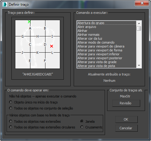

Na caixa de diálogo Definir traço, você pode ver como os traços são analisados, examinando a grade em Traço para definir. Quando você conclui o desenho de um traço, uma grade de novo quadrados é centralizada em torno do traço e se encaixa em suas extensões. Os segmentos internos da grade são atribuídos a letras exclusivas. Quando o traço cruza um segmento, a letra associada a esse segmento é acrescentada ao nome do traço. Portanto, a direção e a forma do traço importam, mas o tamanho do traço não tem efeito.
O traço sempre é centralizado na grade. Se você desenhar um traço verticalmente de cima para baixo, o traço será nomeado HK, porque ele cruzou os segmentos rotulados como H e K, nessa ordem. Depois de desenhado o traço de baixo para cima, ele é nomeado KH.

Exibe o nome do traço e exibe o traço que você acabou de desenhar como uma série de Xs em branco conectados por linhas em branco. O X verde representa o início do traço e um X vermelho representa o fim. A grade rotulada mostra como ela reconhece o traço. Quando o traço cruza os segmentos rotulados no eixo, uma letra é acrescentada ao nome do traço.
Lista todos os comandos aos quais é possível atribuir um traço. Selecione um comando e clique em OK para atribuir o traço exibido na grade ao comando selecionado. Dependendo do tipo de comando selecionado nesta lista, diversas opções estão disponíveis no grupo Comando deve operar em.
Alguns comandos têm métodos de finalidade especial associados a eles. Consulte Comandos com métodos de finalidade especial.
Fornece um número de opções que especificam quais objetos (se houver) são afetados pelo comando. Essas opções são ativadas ou desativadas, dependendo do tipo de comando que você selecionou na janela da lista.
Janela/Intersecção Quando você escolhe uma das duas opções anteriores, essas duas opções se tornam disponíveis. A janela seleciona somente os objetos que estejam totalmente dentro da região retangular ou circular. O cruzamento seleciona todos os objetos contidos ou que cruzam a região.
Exibe o nome do conjunto de traços atual, para que você possa rever os traços definidos nesse conjunto. Você pode criar e salvar diversos conjuntos de traços diferentes. Consulte Caixa de diálogo Preferências de traço.
