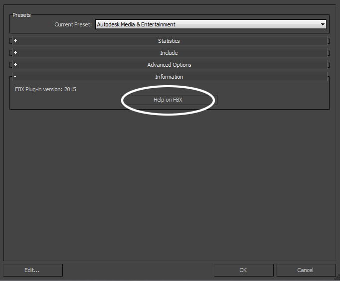

Ajuda
Clique no botão de Ajuda sobre o FBX na implementação Informações para acessar a documentação do 3ds Max FBX plug-in.
