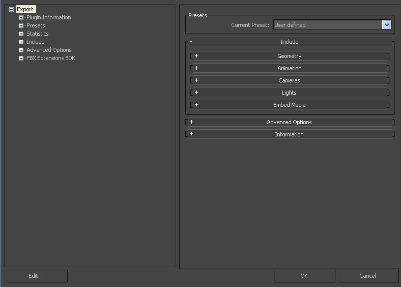

  1. Configure o importador ou o exportador de FBX com as definições e o layout de IU que quiser.
  2. Clique em Editar Salvar predefinição.

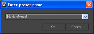

  3. Digite o nome da nova predefinição; por exemplo, "Minha predefinição".
  4. Clique em OK. Para obter informação sobre como alterar a predefinição personalizada, consulte Edição de uma predefinição.

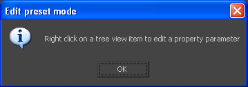

  2. Uma caixa de diálogo é aberta para informar que você precisa clicar com o botão direito do mouse em um item da vista em árvore para editar seus parâmetros. Clique em Ok.
  3. Essa ação divide a IU em duas seções e adiciona uma vista em árvore das opções do FBX na seção esquerda.

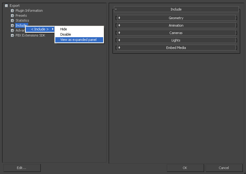

  4. Clique com o botão direito do mouse na Vista em árvore para acessar as opções de Editar.
    Nota: Algumas opções de edição são comuns a todos os níveis de estrutura, enquanto outras são específicas de determinado nível. Algumas opções podem ser aplicadas em qualquer nível da estrutura de opções. Consulte Opções do modo de edição.

Mostrar/ocultar
Esta opção ativa ou desativa a visibilidade de um grupo ou opção da IU.
Ativar/desativar
Essa opção bloqueia o grupo ou a opção, para que apareça esmaecida na IU e não possa ser modificada.

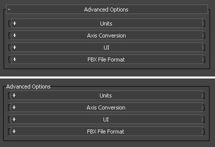

Vista como grupo expansível/Vista como painel expandido
Essa opção permite definir se um grupo é expansível ou não.
