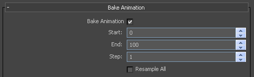

Desenhar a animação
Esta opção permite desenhar (ou plotar) uma animação no tempo de exportação.
Ao ativar esta opção, todas as restrições e controladores não suportados, incluindo o Bípede 3ds Max, são redefinidos em curvas de animação. A seguir, é possível importar essas curvas para outro aplicativo não compatível com essas restrições do 3ds Max.
O plug-in obtém automaticamente os valores de Início e Fim das configurações atuais da "linha do tempo" do aplicativo host. Você pode modificá-los alterando os valores quando ativar essa opção.
Nota: Os valores de Início/Fim/Etapa de consolidação de animação não podem ser salvos em predefinições. O 3ds Max FBX plug-in sempre deriva estes valores da cena que está sendo exportada. Para obter mais informações, consulte as configurações de Consolidação de animação predefinida, opção Limitações do FBX, no tópico Limitações do FBX.
O valor de Etapa define como muitas chaves são criadas por quadro e tem valor 1 por padrão. A definição de uma Etapa de 2, por exemplo, somente consolida e exporta uma chave quadro sim, quadro não.
Nota: O exportador do FBX consolidará a animação em quaisquer objetos que tenham as chaves em canais FBX não suportados, como restrições, controladores, e assim por diante.
Criar nova amostragem de tudo
Use a opção Criar nova amostragem de tudo para consolidar até os elementos animados suportados. Isso é diferente da opção Consolidar a animação que consolida de forma seletiva somente os elementos não suportados.
Nota: A opção Criar nova amostragem de tudo cria nova amostragem da animação usando a taxa do quadro do aplicativo host. Se você deseja Criar nova amostragem de tudo para usar uma taxa de quadro diferente, é necessário especificar outra configuração de taxa de quadro no 3ds Max.
A opção Criar nova amostragem de tudo reage ao estado da opção Consolidar a animação. Se a opção Consolidar animação está desativada, a opção Criar nova amostragem de tudo não está disponível.

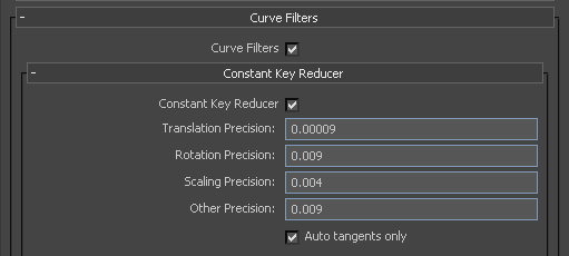

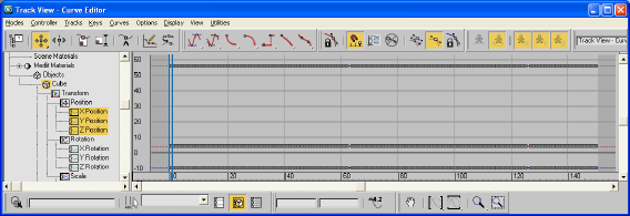

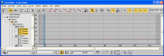

Redutor de chave constante
Ative o filtro Redutor de chave constante para remover as chaves redundantes. Chaves redundantes são chaves que têm o mesmo valor, e são equivalentes às interpolações horizontais planas em uma curva. Chaves redundantes são frequentemente um resultado de uma curva de reamostragem.
Antes:
Depois:
É possível definir limites específicos para cada tipo de transformação (Transformação, Rotação, Escala e Outros. Outros incluem as curvas de atributos personalizados e Transformação, por exemplo).
Os valores padrão são:
Os valores representam unidades genéricas. Por isso você pode precisar modificar valores de limite em relação à escala do mundo de sua cena. Isso é verdadeiro para cenas de escalas muito grandes ou muito pequenas.
Se as chaves são numericamente idênticas, use valores menores para garantir que nenhuma animação seja perdida.
Se você usar este filtro para eliminar o ruído, por exemplo, a partir de dados de captura de movimento, então talvez você precise modificar valores.
Configuração Descrição
Precisão de conversão Limite para as curvas de conversão em unidades genéricas.
Precisão de rotação Limite para as curvas de rotação em unidades genéricas.
Precisão de escala Limite para curvas de escala em unidades genéricas.
Outra precisão Limite para outras curvas em unidades genéricas.
Somente tangentes automáticas Esta opção assegura que somente os tipos de chaves “automáticas” sejam filtradas. Caso contrário, as chaves com valores de interpolação maiores do que um determinado limite podem ser excluídas.

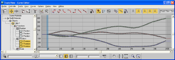

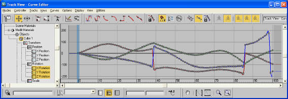

Este filtro reavalia as curvas de rotação para reduzir o número de jumps de rotação de 180' graus de rotação para um componente especificado. É possível modificar ou deslocar estes jumps de rotação e/ou bloqueio Gimbal com este filtro, e não afetar a animação resultante visualmente.
Antes:
Depois:
Nota: O filtro Desenvolver rotações deve criar novas amostras do vetor completo de uma curva de rotação (componentes X, Y e Z). Esta nova criação de amostra permite que o plug-in encontre um novo caminho de valores que representam a mesma rotação.

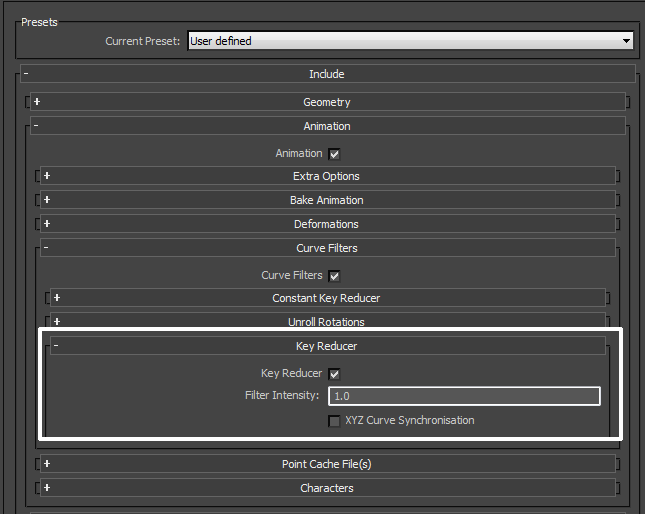

Redutor de chaves
Ative o Redutor de chaves para reduzir o número de chaves em curvas de animação na exportação. O Redutor de chaves reduz as chaves automaticamente ao substituí-las por tangentes, o que mantém a previsão da animação ao reduzir o número de chaves para acelerar o processamento.

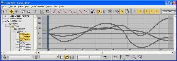

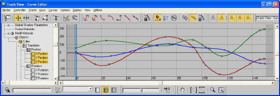

Você também pode utilizar este filtro para reduzir o número de chaves em curvas de reamostragem, o que permite editar chaves, dados não densos.
Antes:
Depois:
Nota: Há sempre uma alternância entre o número de chaves necessárias e a precisão da animação. Quanto mais chaves, mais precisa a animação. Quanto menos chaves você tiver, mais fácil será para editar as chaves, mas haverá menor precisão.
Intensidade do filtro Valor genérico. Na maioria dos casos, o valor padrão (1) é suficiente para simplificar o número de chaves e permanecer constante no resultado visual original.
Nota: O aumento da intensidade do filtro, por exemplo para 4.0, faz com que mais chaves sejam removidas, o que acelera o processamento, mas resulta em animação muito menos precisa.
Sincronização de curva XYZ Esta opção adiciona chaves para as outras curvas (X, Y ou Z) em cada chave adicionada para que uma chave sempre exista em todas as três curvas (X, Y e Z) no mesmo vetor para cada chave ao longo do tempo.
Nota: Esta configuração aumenta o número de chaves, mas é útil se você deseja selecionar uma chave em todas as curvas ao mesmo tempo. Mecanismos de jogos frequentemente exigem isso para a reprodução de animação em tempo real.
Os valores padrão para o filtro Redutor de chaves são um valor de precisão 1.0 e a opção Sincronização de curva XYZ desativada.
