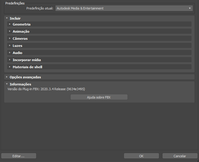

  2. Selecione Autodesk (.FBX) no campo Salvar como tipo, nome do arquivo e navegue para a localização onde deseja salvar o arquivo FBX.
  3. Clique em Salvar. O exportador do FBX janela é aberta.
  4. Se desejar, selecione uma predefinição no menu Predefinição atual. A Autodesk Media and Entertainment predefinido contém o melhor equilíbrio de opções gerais para um fluxo de trabalho de animação. Consulte Predefinição Autodesk Media & Entertainment para obter mais informações.
    Você também pode selecionar suas próprias opções para exportar na janela do exportador do FBX. Para obter mais informações sobre as opções de exportação e quais delas são apropriadas para você, consulte a seçãoExportar.
  5. Clique em Ok.
