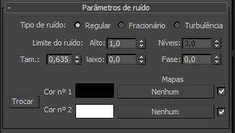

Tipo de ruído
  • Regular (padrão) Gera um ruído simples. Basicamente o mesmo que ruído fracionário com a configuração de Níveis em 1. Quando o tipo de ruído está definido como Regular, o controle giratório Níveis permanece inativo (já que Regular não é uma função fracionária).
  • Fractal Gera ruído usando um algoritmo fracionário. A opção Níveis define o número de iterações para o ruído fractal.
  • Turbulência Gera um ruído fractal com uma função de valor absoluto aplicada para criar linhas de falha.
Regular, Fractal, Turbulência
Tamanho
Define a escala da função de ruído, em unidades do 3ds Max. Padrão = 25,0.
Limite do ruído
Quando o valor do ruído está acima do limite Baixo e abaixo do limite Alto, o alcance dinâmico é esticado para preencher o espaço de 0 a 1. Isso gera uma descontinuidade menor (tecnicamente, 1ª ordem, em vez de ordem 0) na transição de limite e reduz o potencial de serrilhado.
  • Alto define o limite superior. Padrão = 1,0.
  • Baixo define o limite mínimo. Padrão = 0,0.
Níveis
Determina quanta energia fracionária é usada para as funções de ruído Fracionário e Turbulência. Você pode definir o valor exato de turbulência desejado e também animar o número de níveis fracionários. Padrão=3,0.
Fase
Controla a velocidade da animação da função de ruído. Utilize esta opção para animar a função de ruído. Padrão=0,0.
Trocar
Alterna a posição de duas cores ou mapas.
Cor n° 1 e Cor n° 2
Exiba o Seletor de cores para selecionar uma das duas cores de ruído principais. Os valores intermediários de cor são gerados com base nas duas cores selecionadas.
Mapas
Selecione os bitmaps ou mapas de procedimentos a serem exibidos em uma ou outra cor de ruído.
Ative as caixas de seleção para tornar os mapas ativos.
