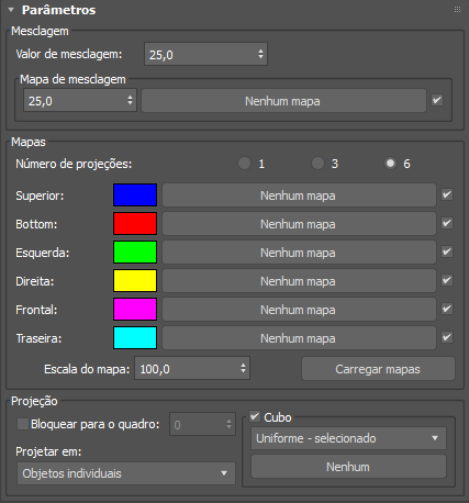

Interface
Implementação Parâmetros
Grupo Mesclagem
Valor de mesclagem
Quantidade percentual de mesclagem entre cada projeção. Padrão = 25.
Mapa de Mesclagem
Quantidade percentual de dispersão do mapa de mesclagem no(s) objeto(s).
Nota: Quantidades elevadas podem causar sangramento.
Grupo Mapas
Número de projeções
As opções incluem 1, 3 ou 6 projeções de mapas.
  • 1 projeta um único mapa nas partes superior, inferior, esquerda, direita, frontal e traseira.
  • 3 projeta um mapa nas partes superior e inferior, um mapa nas laterais esquerda e direita e outro mapa nas partes frontal e traseira.
  • 6 projeta um mapa na parte superior, um na parte inferior, um na lateral esquerda, um na lateral direita, um na parte frontal e outro na parte traseira.
Você pode escolher se deseja projetar uma cor ou um mapa em cada lado disponível, utilizando as caixas de seleção de cor e mapa (padrão = Nenhum mapa).
Escala do mapa
Dimensão de porcentagem, aplicada a todos os mapas.
Carregar mapas
Carrega vários mapas com nome semelhante ao mesmo tempo quando você seleciona apenas um. Os mapas serão atribuídos aos lados apropriados, com a condição de que seus nomes correspondem ao canal. Por exemplo: checker_left.jpg, checker_front.jpg, etc.
Grupo Projeção
Bloquear para o quadro
Marque a caixa de seleção para bloquear a projeção sobre o objeto no número do quadro especificado. Impede que a projeção seja inclinada quando o objeto é animado com transformações, como Mover, Rotacionar ou Dimensionar.
Bloquear para o quadro permite obter projeções mais clara em modelos construídos.
Nota: Não funciona com deformações e podem produzir resultados inesperados se a geometria do objeto é animada.
Projetar em
Selecione em quais objetos os mapas são projetados. As opções incluem:
Objetos individuais
Cada objeto tem sua própria projeção de mapeamento.
Vários objetos de uma só vez
Trata vários objetos como se eles fossem um só. É possível controlar o posicionamento do mapeamento criando e transformando um objeto fictício de "caixa de projeção" na cena.
Auto
Projeta em vários objetos de uma só vez e adapta automaticamente o tamanho da projeção com base em uma caixa delimitadora que você cria.
Cubo
Força a projeção como cúbica, impedindo o esticamento da textura ao se utilizar um mapa quadrado (725x725, 1024x1024 etc.). As opções incluem:
Não uniforme
Cada objeto é mapeado com o uso de tamanhos de projeção que você define usando gizmos (um gizmo por objeto).
Uniforme - selecionado
Todos os objetos são mapeados usando o mesmo tamanho de projeção, com base no objeto selecionado.
Uniforme - tamanho
Todos os objetos são mapeados usando um tamanho de projeção que é definido com o uso de uma meta-alça (uma única meta-alça para todos os objetos).
Uniforme - o maior
Todos os objetos são mapeados usando um tamanho de projeção com base no maior objeto com o material aplicado.

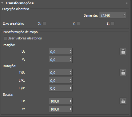

Implementação Transformações
Grupo Projeção aleatória
Nota: Parâmetros de randomização só estão disponíveis no modo de Projeção individual.
Semente
Define o valor de randomização.
Eixo aleatório:
Define o eixo no qual a projeção é randomizada. As opções incluem X, Y e Z.
Grupo Transformação de mapa
Usar valores aleatórios
Aplica valores aleatórios às transformações, com base na configuração de Semente.
Posição
Troca a posição de projeção ao longo dos eixos U e V.
O botão Bloquear bloqueia o deslocamento da posição V para que ele corresponda à posição U.
Rotação
Define o grau de rotação da projeção para as partes superior e inferior (T/B), esquerda e direita (L/R) e frontal e traseira (F/B).
O botão Bloquear bloqueia todos os deslocamentos de rotação para que eles correspondam aos deslocamentos superior e inferior.
Escala
Aumenta/diminui o tamanho de projeção pelos eixos U e V.
O botão Bloquear bloqueia a escala de V para que ela corresponda à escala de U.
