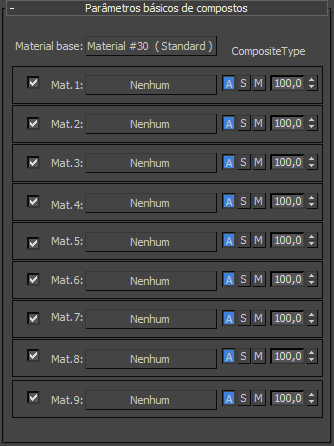

O material composto inclui até dez materiais. Os materiais são sobrepostos de cima para baixo, como listado na implementação. Os materiais são combinados usando-se a opacidade aditiva, a opacidade subtrativa ou uma combinação de ambas usando-se um valor de Quantidade.
Clique para exibir o Navegador de materiais/mapas e selecione o material Base. Por padrão, o Material base é um Material padrão. Os outros materiais são compostos por sobreposição de materiais sobre esse material, de cima para baixo.
Cada um desses nove grupos contém controles para compor um material. Por padrão, nenhum material está atribuído.
Quando ativado, usa o material no composto. Quando desativado, não usa. Padrão=ativado.
Exibe o Navegador de materiais/mapas, no qual é possível atribuir um material ao composto.
Esses botões controlam como o material é composto. Padrão = A.
Controla a quantidade da combinação. Padrão=100,0.
Para composições aditivas (A) e subtrativas (S) o valor de Quantidade pode variar de 0 a 200. Quando a Quantidade for 0,0, a composição não ocorrerá e o material abaixo não ficará visível. Quando a Quantidade for 100,0, a composição estará concluída. Quando a quantidade for maior que 100,0, a composição estará "sobrecarregada": As partes transparente do material se tornarão mais opacas, até que o material abaixo não fique mais visível.
Para composição de mix (M), a Quantidade pode variar de 0,0 a 100,0. Quando a Quantidade for 0,0, a composição não ocorrerá e o material abaixo não ficará visível. Quando a quantidade for 100,0, a composição estará concluída e somente o material abaixo ficará visível.
