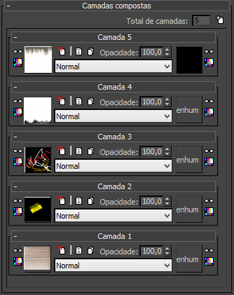

Para alterar o número de camadas de mapa:
Para alterar a ordem das camadas:
Após a movimentação de uma camada, elas são renumeradas para permanecerem na ordem. Por exemplo, se houver quatro camadas e você mover a Camada 4 para cima da camada 1, a Camada 4 se tornará a Camada 2, a Camada 2 se tornará a Camada 3 e a Camada 3 se tornará a Camada 4.
O campo numérico mostra o número de camadas de mapa. Para adicionar uma camada ao topo da pilha de camadas, clique no botão
O mapa Composto usa uma implementação separada para os controles de cada camada, com tantas implementações quantas forem as camadas. Cada implementação de camada é rotulada com o nome opcional primeiro, seguido de “Camada” e, em seguida, do número da camada.
As camadas são aplicadas em ordem crescente; as camadas no material refletem a ordem das camadas na interface. A camada 1 é a inferior; a camada 2 está imediatamente acima da camada 1 e assim por diante.
O mapa compõe as camadas na mesma ordem. A Camada 2 modifica a saída da Camada 1; a Camada 3 modifica a saída da Camada 2 e assim por diante.

A transparência relativa das partes sem máscara da camada. Em 100, a camada é completamente opaca. Quando você diminui o valor de Opacidade, mais camadas subjacentes são mostradas.
Para atribuir um mapa de máscara à camada, clique nesse botão e use o Navegador de materiais/mapas. A máscara funciona tal como o Mapa de máscara: as áreas pretas são transparentes; as brancas são opacas e as cinzas permitem graus de transparência. Se, por exemplo, a camada for usada como decalque, a área da imagem de decalque será branca e o resto do mapa de imagem será preto; portanto, camadas subjacentes podem ser mostradas.
Após um mapa de máscara ser atribuído, a imagem do botão é uma miniatura do mapa e, clicando nele, você vai para os parâmetros do mapa.
