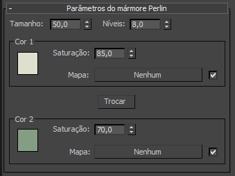

Interface
Tamanho
Define o tamanho do padrão do mármore. Altere este valor para alterar a escala de mármore, relacionada à geometria do objeto. Padrão=50.
Níveis
Define quantas vezes o algoritmo de turbulência é aplicado. Pode variar de 1,0 a 10,0. Quanto maior o valor, mais complexo será o padrão de mármore. Padrão = 8,0.
Grupos de Cor 1 e Cor 2
Os controles nestes grupos são idênticos. Eles determinar as duas cores principais do mármore.
[amostra de cor]
Clique para exibir o Seletor de cores e alterar a cor da luz.
Saturação
Controla a saturação da cor no mapa sem alterar a cor exibida na amostra de cor. Valores inferiores escurecem a cor e valores superiores clareiam. Faixa = 1 a 100; Padrão = 85 para a cor 1 e 70 para a cor 2.
Botão Mapa
Clique para atribuir um mapa, em vez de uma cor sólida. A caixa de seleção ativa o mapa ativado ou desativado.
Alternar
Clique para trocar a cor 1 e a cor 2.
