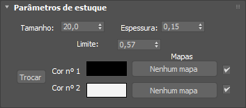

Estuque é um mapa 3D que gera um padrão de superfície útil como mapa de Saliência, para criar um efeito de superfície estucada.
Mapa de estuque usado para uma parede de gesso
Ajusta o tamanho das indentações. Utilize esta opção para tornar a escala de estuque correspondente com a geometria. Padrão = 20.
Desfoca a borda entre duas cores. Em 0, as bordas são afiadas. Quanto maior a espessura, mais bordas são distorcidas e menos distintas as indentações. Quando você usa Estuque como um mapa de saliência, as indentações são muito fracos em 0,5 e desaparecerem em valores não muito maiores. Padrão=0,15.
Determina a quantidade de cor número 1 que é misturada com cor de número 2. Em 0, somente a cor número 2 é exibida; em 1, somente a cor número 1 é exibida. Padrão = 0,57.
Troca os dois componentes de cor.
Representa a cor da indentações.
Representa a cor de estuque do plano de fundo.
Clique em uma das amostras para exibir o Seletor de cores e alterar uma dessas cores dos componentes.
Designa um mapa para substituir a cor de um dos componentes. Ao desativar a caixa de seleção, o mapa associado é desativado (o mapa de estuque reverte para o componente de cor).
