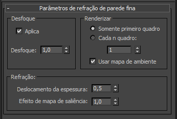

Interface
Grupo Desfoque
Os controles são para o antialiasing (suavização de serrilhados).
Aplicar desfoque
Ativa o filtro para desfocar os mapas.
Desfoque
Afeta a nitidez ou o desfoque do mapa gerado, de acordo com sua distância do objeto. Quanto mais distante o mapa, maior será o desfoque. O desfoque é utilizado principalmente para evitar a ocorrência de serrilhado. É recomendável um pequeno desfoque em todos os mapas para evitar a ocorrência de cintilação ou de serrilhado, que ocorre quando os detalhes dos pixels são reduzidos com a distância. Padrão=1,0.
Grupo de renderização
Esses controles afetam o modo como a refração deve se comportar nas animações.
  • Somente primeiro quadro Indica ao agente de renderização a criação da imagem refratada somente no primeiro quadro.
    Essa é a opção mais rápida. Esse recurso pode ser usado se a câmera e o objeto refratário não se moverem.
  • Cada n quadro Indica ao renderizador que deve regenerar a imagem refratada com base na taxa de quadros definida pelo girador.
    O trabalho com cada quadro único fornece os resultados mais precisos, mas a renderização é mais demorada.
Usar mapas de ambiente
Quando desativados, mapas do ambiente são ignoradas pela refração durante a renderização. É útil para os desativar quando tiver refrações na cena e esteja fazendo uma rotoscopia contra um mapa do ambiente em tela plana. Um mapa do ambiente da tela não existe no espaço 3D do mesmo modo que os outros tipos de mapa do ambiente estão, então eles não serão renderizados adequadamente. Padrão=ativado.
Grupo Refração
Os seguintes controles são específicos para efeito Refração de Parede Fina:
Deslocamento de espessura
Afeta o tamanho do deslocamento de espessura ou do efeito "jog". Em 0, não há nenhum deslocamento, e o objeto pode aparecer invisível na cena renderizada. A 10,0, o valor de deslocamento é o maior. Intervalo de 0,0 a 10,00; Padrão=0,5.
Nota: O girador IOR (índice de refração) na implementação Extended Parameters (Parâmetros extendidos) do material pai também afeta o efeito de deslocamento.
O efeito de um mapa de saliência
Afeta a magnitude da refração devido à presença de um mapa de saliência. O parâmetro multiplica a Amount (Quantidade) do mapa de saliência atual material pai. Reduza o valor para reduzir o efeito da refração secundária. Aumente o valor para aumentar o efeito. Se não houver um mapa de saliência atribuído, o valor não tem efeito. Padrão=1,0.
Se não há irregularidades na superfície do vidro, há uma segunda refração. A Thin Wall Refraction (Refração de parede fina) gera essa refração secundária no caso de o material ter, também, um mapa de saliência presente. O algoritmo dá um palpite no redimensionamento da segunda refração e pode criar um efeito muito largo. Se ocorrer, redimensione o efeito para baixo, para reduzir o valor como menor que um.
