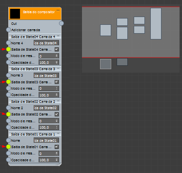

O navegador da Vista do Compositor mostra uma versão em miniatura da Vista do Compositor, que você pode usar para navegar facilmente por complexos layouts de nó.
Vista de compositor com Navegador no canto superior direito
O Navegador da vista de compositor aparece no canto superior direito da interface. Os nós são representados como blocos cinza sólidos, e a porção visível no momento aparece contornada por um retângulo vermelho.
