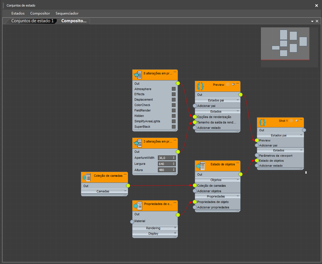

A Vista do Compositor é um painel opcional na interface Conjuntos de estado que exibe um esquema de estados que podem enviar imagens renderizadas (não inclui o estado doa Objetos). As ações que podem ser realizadas são componentes de religação, correção de cor, vinculação a compositores externos, como Adobe After Effects, e muito mais.
Painel Vista do Compositor com nós mostrados na vista ativa
Uso de um fluxo de trabalho com base em nó

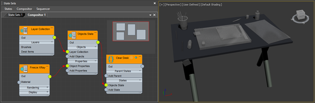

No momento, há aproximadamente 30 nós disponíveis para criação. Embora esses nós enfoquem nas funções de passagem de renderização, eles não estão limitados a essa finalidade. O exemplo mostrado abaixo, por exemplo, é um fluxo de trabalho baseado em nós usado para congelar e tirar raio X de itens em cima de uma mesa. Utilizando técnicas similares, a Vista do Compositor pode ser muito útil para o gerenciamento de cena usual.
