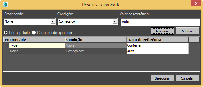

    Por exemplo, se você desejar encontrar todos os objetos que não sejam Objetos de contêiner cujo nome comece com “Auto”, a pesquisa deverá ser semelhante a esta:

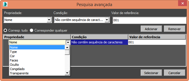

Nota: É possível modificar uma frase de pesquisa existente na lista, como é mostrado na ilustração a seguir. Clique em um termo e modifique-o usando o método aplicável (mouse ou teclado). Ao editar um campo com o teclado, pressione Tab ou Enter para aceitar a entrada alterada, ou Esc para cancelar.
