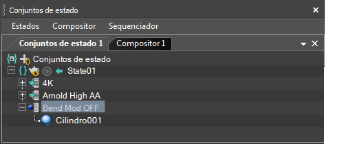

Fluxo de trabalho Gravação
Em geral, é melhor usar uma abordagem baseada em nó ou uma abordagem de gravação. No entanto, é possível adicionar opções gravadas à abordagem baseada em nó e vice-versa. Isto é útil porque nem todas as ações rastreadas estão disponíveis como nós.
Por exemplo, se você deseja desativar um modificador em um objeto para o qual deseja gravar a ação. A ação gravada pode não aparecer na vista do nó, mas ainda será visível na vista em árvore.
