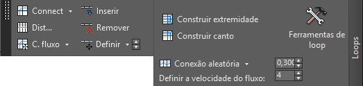

Os recursos do painel de loops são para trabalhar com loops de borda e incluem ferramentas para criação de contornos dentro de polígonos e a uma distância, ajustar automaticamente um novo contorno à forma de um objeto, caminhos aleatórios e muito mais.
Todas as ferramentas do painel de Loops estão disponíveis no nível da borda; outros níveis de subobjeto fornecem um subconjunto ou nenhum. No nível de Polígono, somente Inserir Loop e Remover Loop estão disponíveis. O nível do Vértice oferece Conectar, Conectar distância, Inserir/Remover Loop e Criar Extremidade/Canto.
Painel de loops no nível da borda na faixa de opções minimizada
Painel de loop na faixa de opções, com expansão
Flutuação do painel de loops, com expansão
