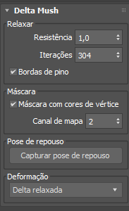

Grupo de relaxamento
- Intensidade
- Controla a distância de movimento dos vértices durante cada operação de suavização.
- Iterações
- Define quantas vezes repetir o processo de suavização.
- Botão de alternância Bordas de pino
- Quando ativado, afixa os vértices de limite em suas posições atuais, para que eles são se movam durante a suavização. Esta opção é especialmente útil ao trabalhar com vários objetos ou vários elementos, dentro de um único objeto, que compartilhem bordas abertas.
Máscara de grupo
- Botão de alternância Máscara com cores de vértice
- Aplica máscara em áreas de um objeto usando uma cor de vértice.
- Essa configuração é útil para controlar a intensidade do Delta Mush, especificamente para preservar detalhes em recursos menores.
- Canal de mapa
- Define o canal de mapa atribuído como a cor do vértice.
Grupo Pose de repouso
- Botão Capturar pose de repouso
- Define uma pose neutra padrão para calcular operações de suavização.
Deformar grupo
- Menu Deformação
- Especifica a deformação atual: Malha base relaxada, Relaxado ou Delta relaxada.
