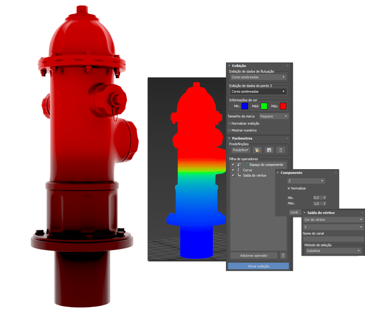

Usando o operador Espaço de componente para colorir vértices de acordo com sua posição Z e o operador Curva para refinar o resultado. Os dados de cor de vértice resultantes são então usados para combinar duas cores para o material.
