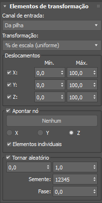

Implementação Elementos de transformação
- Menu Canal de entrada
- Seleciona um canal de entrada: Da pilha, Seleção suave, Cor de vértice (luminosidade), Cor de vértice (como XYZ) ou Nenhum.
| Selecione:
Para:
| Da pilha
Usar elementos selecionados pelo operador acima, por exemplo, Influência do nó. O Modo de mesclagem deve ser definido como Substituir.
| Seleção suave
Usar elementos selecionados usando um modificador de seleção, como Seleção de volume.
Usar dados flutuantes 2D de vértice.
| Cor do vértice (como XYZ)
Usar dados de ponto 3 tridimensionais.
| Nenhum
Desativa o operador.
- Menu Transformação
- Selecione a transformação a ser aplicada: Posição, Rotação, % escala ou % escala (uniforme).
Grupo Deslocamentos
- X, Y, Z
- Define os eixos a serem transformados e o intervalo da seleção suave. Transformações não são aplicadas a eixos desmarcados.
Grupo Ponto no nó
- Botão de alternância Ponto no nó
- Quando ativado, orienta normais de face em direção ao selecionado.
- Botão Selecionar nó
- Quando Ponto no nó está ativado, seleciona um nó, como um objeto ou um auxiliar de pontos, na cena. O botão fica azul até que o nó seja selecionado.
- Botão de alternância XYZ
- Define o eixo para apontar para o nó.
- Botão de alternância Elementos individuais
- Quando ativado, calcula a transformação usando o eixo local de cada elemento individual em vez do eixo local do objeto.
Randomização de grupo
- botão de alternância Tornar aleatório
- Quando ativado, torna a transformação aleatória.
- Campos de Intervalo
- São definidos os valores mínimo e máximo.
- Semente
- Escolhe um novo inteiro como ponto de partida aleatório.
- Fase
- Controla a velocidade da animação da função aleatória. Use essa opção para animar a função aleatória. Padrão = 0.0 (Mapa de ruído)
