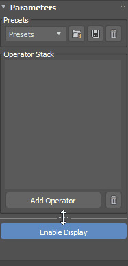

Implementação Parâmetros
Use a implementação Parâmetros para adicionar operadores, salvar e carregar predefinições e ativar a exibição visual de dados nos viewports.
Predefinições
No menu suspenso, escolha na lista de pilhas de operadores de predefinição.

As predefinições são armazenadas em 3ds Max <version>\en-US\plugcfg\DataChannelPresets.

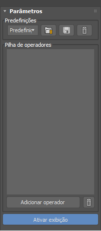

Pilha de operadores
Mostra os operadores atualmente adicionais na pilha de processos. Arraste e solte os operadores para reorganizá-los. Clique com o botão direito para acessar o menu de contexto.
Dica: Use a alça de dimensionamento para ajustar a altura da pilha, que é preservada quando o objeto modificado é desmarcado e selecionado novamente ou o 3ds Max é fechado e reiniciado.
Adicionar operador
Clique para abrir a caixa de diálogo Adicionar operador.
Ativar exibição
Clique para ativar a exibição visual de dados na viewport.

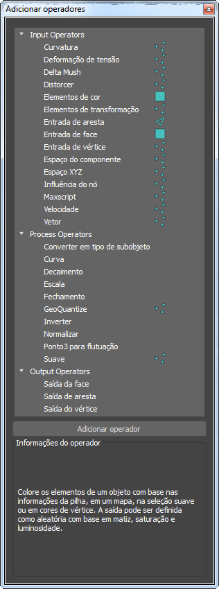

Caixa de diálogo Adicionar operador
Use a caixa de diálogo Adicionar operadores para adicionar operadores de entrada, processo e saída à pilha.
Lista de operadores
Exibe uma lista dos operadores disponíveis e seu tipo de canal: aresta, face ou vértice.
Botão Adicionar operador
Adiciona operadores à pilha de processos. Você também pode arrastar e soltar operadores da lista em uma posição desejada na pilha.
Informações do operador
Mostra uma breve descrição do operador atualmente selecionado.

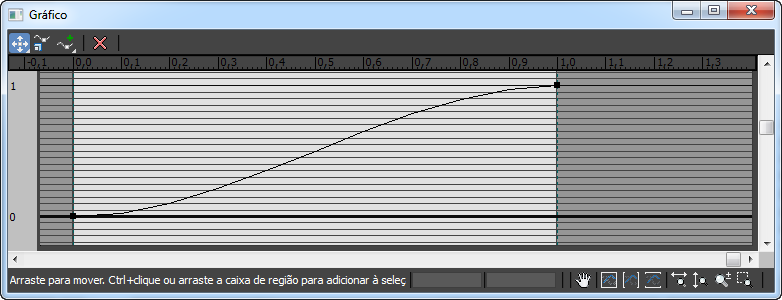

Editor de curva
Use o editor de curvas para personalizar os seguintes parâmetros de operador usando curvas de função:
Operador: Parâmetros:
Decaimento Curva de decaimento personalizada
Curva Controle de curva
Influência do nó Forma de enfraquecimento, Resistência com o passar do tempo, Raio com o passar do tempo
