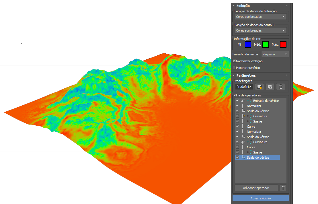

Um exemplo do modificador de canal de dados sendo usado para isolar recursos topográficos específicos com o uso de dados de curvatura. Essa pilha de processo pode ser usada para mascarar áreas para acúmulos de neve convincentes que, por exemplo, são atualizadas automaticamente após qualquer modelagem adicional.

Objetos 3D são formados por diversas subcategorias de dados que definem atributos como geometria, configurações de cores de vértice, coordenadas universais, seleções e informações de mapeamento de textura. Os dados para cada subcategoria são armazenados em um canal separado. Usando o modificador de canal de dados, você pode aplicar vários processos a vários canais de dados à medida que estes fluem por uma pilha. Todas as transformações serão atualizadas automaticamente à medida que o objeto mudar de estado.
O modificador de canal de dados pode ser útil para automatizar operações complicadas, como mesclar materiais com base em diferentes estados, criar deformações com base em uma saída ou copiar dados dinamicamente entre canais para armazenamento. Os dados podem ser visualizados diretamente na viewport como gradientes de cor.
Canais de dados são manipulados com o uso de componentes chamados de Operadores. Os operadores adicionados são organizados em uma pilha no painel Modificador de canal de dados. O canal de dados é então processado de forma processual à medida que ele flui de cima para baixo na lista de operadores. Operadores podem ser arrastados e soltos na pilha para alterar a ordem de aplicação de processos.
