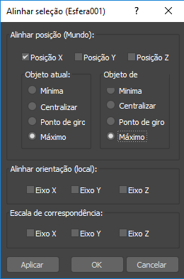

Este objeto, Box002, será usado para definir os pisos da torre. Agora, alinhe sua direita com o lado direito do objeto torre.
- Com o objeto Box002 selecionado, clique em
(Alinhar) e no objeto Box001.
- Na caixa de diálogo Alinhar seleção, grupo
Alinhar posição, ative Posição X e desative Posição Y e Posição Z, de modo que somente o posicionamento da esquerda para a direita dos dois objetos seja definido para o alinhamento.
- No grupo do objeto atual, selecione máximo e no objeto de destino grupo escolha máximo. (escolha Mínimo para atuais e objetos de destino deve alinhar as duas caixas em seus lados esquerdo). Clique em OK.
