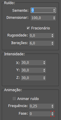

  4. Clique no menu suspenso Lista de modificadores e escolha o modificador de Ruído.
  5. No grupo de Ruído, ative Fracionário e, no grupo Força, defina X, Y e Z como 30.0.
    A pedra está ganhando forma, mas poderia ser mais plana.
