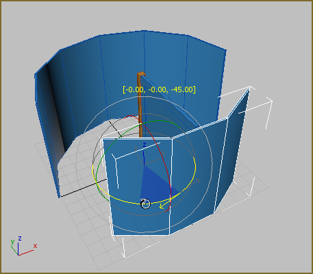

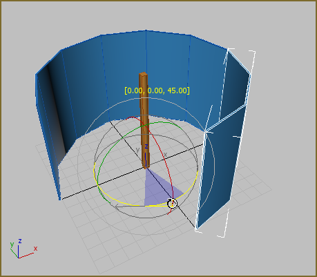

Gire o cercamento direito:
  1. Selecione os objetos de painéis de cerco direitos.
  2. Na barra de ferramentas principal, clique para ativar (Selecionar e Girar) e, então, mova o mouse sobre tripé de meta-alça Transformação na janela de visualização. Quando o eixo Z (círculo azul horizontal) for destacado, clique e arraste para girar o objeto dos painéis de contorno direito a 45 graus em torno do eixo Z até tocar no objeto dos painéis de contorno esquerdo, como mostrado abaixo.
    À medida que rotaciona, você pode ver a quantidade de rotação em texto amarelo na janela de visualização, bem acima da meta-alça transformação. Para obter o resultado desejado, ele deve ler (0,00, 0,00, 45,00).
    Gire o cercado direito.
    Essa rotação é temporária, para o propósito de modelagem.

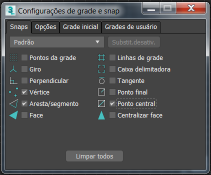

  1. Clique com o botão direito do mouse nos botões Instantâneo na barra de ferramentas principal ou, na barra de menus, selecione Ferramentas Grids And Snaps (Grades e instantâneos) Grid And Snap Settings (Configurações de grade e instantâneo).
    O 3ds Max abre a caixa de diálogo Grids And Snap Settings.
  2. No painel Snaps, clique em Apagar tudo e, em seguida, ative o Vértice, Borda/ Segmento e o Ponto central. Feche a caixa de diálogo.
    Nota: Ainda que tenha mudado as configurações de instantâneo, ainda precisa de ativar o snapping.
  3. Pressione S para ativar o snap.
    Na barra de ferramentas principal, o botão de Snap 3D é realçado.

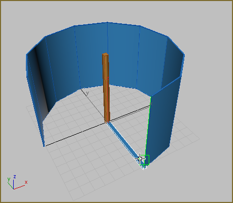

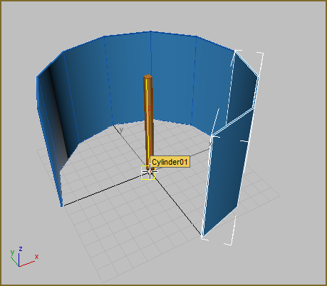

  5. Na janela de visualização Perspectiva, mova o cursor sobre o cilindro no centro.
    Você pode ver o ícone snap que segue as bordas do cilindro enquanto movem.
  6. Posicione o cursor para efetuar o snapping à borda inferior direita do cilindro.
  7. Arraste para a direita, para longe do cilindro, mantendo o botão do mouse pressionado. Snap a frente do cercado direito de objeto. Solte o botão do mouse para definir a largura da porta.
    Snap o cercamento direito.

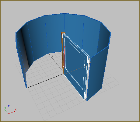

Ajuste os parâmetros da porta:
    Imediatamente após clicar para definir a altura, realize os seguintes ajustes de parâmetro, observando os efeitos na janela de visualização. É possível ajustar esses parâmetros em qualquer momento no futuro usando o painel Modificar.
  1. No grupo Frame (Moldura), desative o Create Frame (Criar Quadro)
    O quadro desaparece da porta.
  2. Na implementação Leaf Parameters, aumente o valor Stiles/ Top superior para 0' 5,0".
  3. Defina a parte inferior do parâmetro para 1' 6,0".
  4. Voltando para os parâmetros da porta principal, altere a Largura da porta para 5' 5,0" para que ela se ajuste dentro do contorno. Altere a Altura da porta para 7' 0,0". Se for preciso, ajuste também a Profundidade, mas se certifique de que a porta seja mais estreita do que o lado do cilindro.

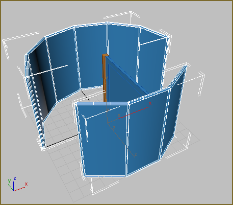

Gire o cercado:
  1. Selecione o objeto dos painéis de cercamento à direita: o que é girador anteriormente nesta lição.
  2. Girar o tubo fatiado de volta no local, ou seja, - 45 graus no eixo Z.
    Dica: Se preferir, é possível inserir a rotação na exibição de coordenadas na barra de status.
    Nota: Se a porta de giro ficar através do cercamento após você rotacionar, selecione o ponto de giro da porta e, no painel Modificar, reduza a largura de modo que ela se ajuste dentro do espaço corretamente.
