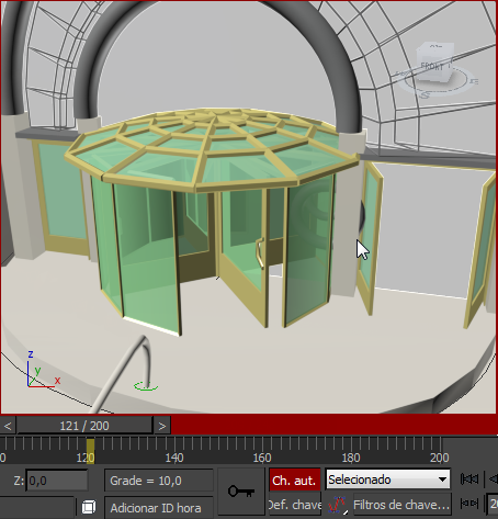

Modelando uma porta giratória
Neste tutorial, você aprenderá como modelar e animar no 3ds Max construindo uma porta giratória animada para um saguão de hotel. Durante o tutorial, você aprenderá como ciar objetos e transformá-los.
Este tutorial também ensina como usar ajustes e pontos de giro para alinhamento, bem como competências gerais de navegação na interface do usuário. Você aprenderá a instanciar objetos e associá-los em uma hierarquia animada. Você também aprenderá a combinar arquivos.
