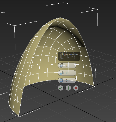

  1. No painel Modelagem de polígonos, ative (Aresta) para acessar o nível subobjeto Aresta.
  2. Na viewport, selecione uma aresta do polígono, como mostra a próxima ilustração e, no painel Modificar seleção, clique em .
    O 3ds Max seleciona todas as arestas paralelas à primeira, em um anel em torno do objeto.
  3. No painel Loops, pressione a tecla Shift e clique em (Conectar).
    O 3ds Max desenha um contorno único de arestas ao redor das arestas selecionadas. Ele também exibe os controles de “Caddy” para a ferramenta Conectar.
    (Quando você pressiona a tecla Shift e clica em determinadas ferramentas na faixa de opções, o 3ds Max exibe os controles de Caddy para a ferramenta.)
    Por padrão, o loop é colocado no centro das arestas selecionadas, mas o valor negativo do deslizamento que você especificará na próxima etapa o posicionará à esquerda do centro.
  4. No terceiro controle do caddy, Deslizar, arraste até que o valor seja –50 e clique em (OK).
    A aresta desliza para a esquerda

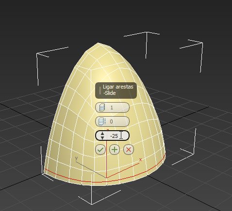

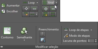

  5. Na viewport, clique para selecionar uma aresta vertical em qualquer polígono na linha inferior do capacete e, na faixa de opções painel Modificar seleção, clique em .
    A ferramenta de Anel seleciona automaticamente todas as arestas verticais.
  6. No painel Loops, pressione a tecla Shift e clique em (Conectar).
    Novamente, o 3ds Max exibe os controles de Caddy para a ferramenta Conectar.
  7. Mude o valor do Controle deslizante para –25 e clique em (Ok).

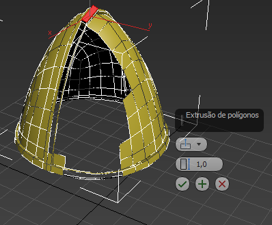

Selecione a união e tampa de capacete:
  1. Na faixa de opções painel de modelagem de polígonos, ative (Aresta).
  2. No painel Modificar seleção, clique em Modo de loop para ativá-lo.
  3. Clique para selecionar uma das arestas ao longo da aresta central do capacete.
    Como o Modo de loop está ativado, o 3ds Max seleciona todo o contorno de arestas ao longo do topo do capacete.
    Dica: Outra forma de selecionar um contorno de aresta é, simplesmente, clicar duas vezes em uma das suas arestas.
  4. Com o Modo de loop ainda ativo, mantenha pressionada a tecla Ctrl e clique em uma aresta ao longo da borda do capacete.
    O 3ds Max adiciona as arestas da borda à seleção da parte mais alta.
  5. Mantenha novamente pressionada a tecla Ctrl e, na faixa de opções painel Modelagem de polígonos, ative Polígono.
    O 3ds Max seleciona todos os polígonos adjacentes à seleção de arestas.

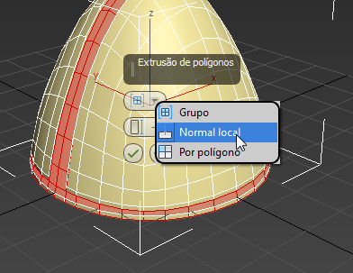

Faça a extrusão da costura e da borda do capacete:
  1. No painel Polígonos, pressione a tecla Shift e clique em (Extrusão).
    O 3ds Max exibe os controles de Caddy para a ferramenta de Extrusão.
  2. No primeiro controle, Grupo, selecione Normal local na lista suspensa.
  3. No segundo controle, Altura, mude o valor para 1.0 e clique em (OK).
  4. Na faixa de opções painel Modelagem de polígonos, clique na seleção (Polígono) para sair do nível de subobjeto.

    Capacete com costura no meio e extrusões de borda
