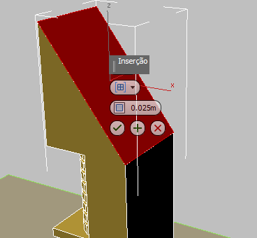

Adicione uma inserção ao telhado:
- Use o ViewCube para alterar a vista, para obter uma visão melhor da parte traseira do telhado.
- Na implementação Seleção, ative
(Polígono) e
selecione o polígono do telhado.
- Na implementação Editar polígonos, clique no botão Configurações
, ao lado de inserção.

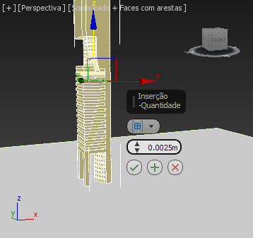

O 3ds Max exibe os controles de caixa para a ferramenta Inserção.
- Na caixa Inserção, altere o segundo controle, Quantidade, para 2,0 m e, em seguida, clique em
(Ok).
A operação de inserção cria um polígono dois metros menor nas dimensões X e Y, centralizado no polígono original. Agora é possível efetuar a extrusão deste polígono recém-criado.

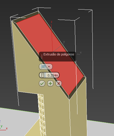

ao lado de Extrusão.
3ds Max Exibe os controles do caddy para a ferramenta de extrusão.
- Na caixa Extrusão, assegure-se de que o primeiro controle esteja definido como Normal local. Defina o segundo controle, Altura, como -2,0 m e clique em
(Ok).
Uma visualização mais aproximada da parte superior da construção na Viewport frontal mostra que a extrusão precisa ser melhor ajustada.
- Ative
(Selecionar e mover) e, em seguida, selecione Local na lista suspensa Sistema de coordenadas de referência.
- Na Viewport frontal, mova o polígono de telhado ao longo de seu eixo Y local até que as bordas superior e inferior estejam em um ângulo de 90 graus com relação ao plano do solo, como é mostrado na ilustração a seguir.
