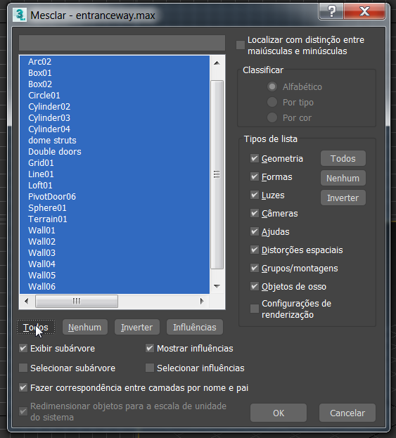

  1. A partir do menu Aplicativo, selecione Importar , Mesclar, navegue para \startup\revolving_door\entranceway.max, e clique em Abrir.
    Depois de clicar em nome do arquivo, a caixa de diálogo Mesclar Arquivo exibe uma miniatura da cena.
  2. Na caixa de diálogo Mesclar, clique no botão Todos para selecionar todos os objetos na cena e, em seguida, clique em OK.
    Se a caixa de diálogo Nome Duplicado for exibido, clique em Ignorar para quaisquer objetos duplicados.
    A porta giratória agora está no meio do entrada.

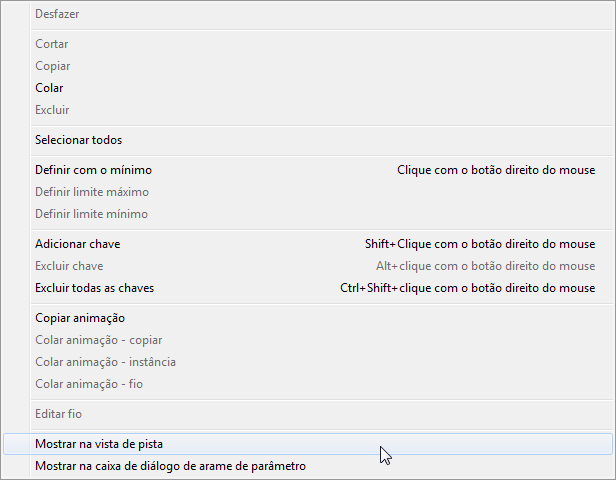

  3. No painel Modificar , encontre o parâmetro animado Abrir (onde é possível definir o ângulo de abertura da porta) e clique com o botão direito do mouse no campo numérico. No menu exibido, selecione Exibir no Track View.

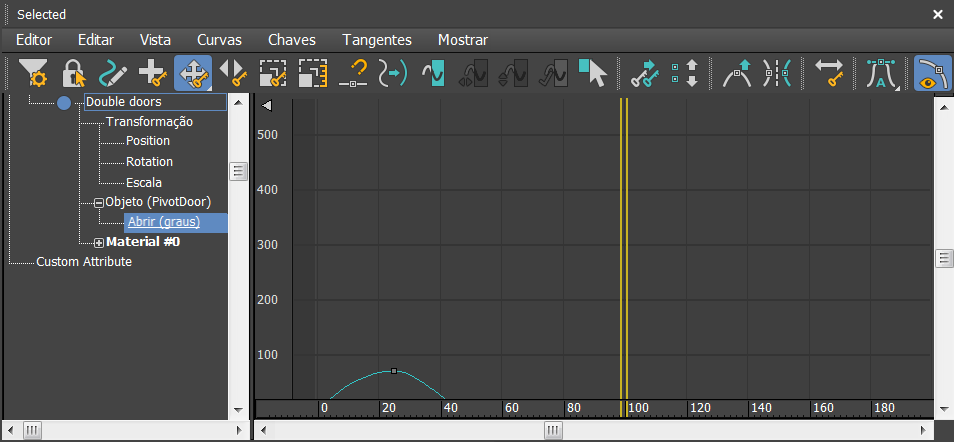

    Um Track View - A janela Editor de curva é aberta com o parâmetro portas duplas Abrir realçado.
  4. Na barra de ferramentas do Track View, clique em (Tipos de Curva de Parâmetro Fora-do-Alcance).

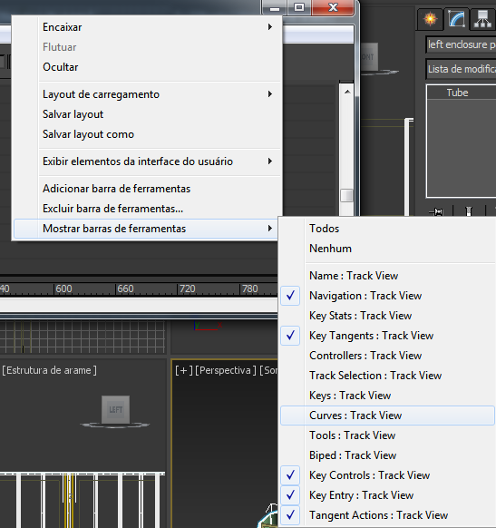

    Caso não veja este botão e, em seguida, clique com o botão direito em uma área em branco da barra de ferramentas do Track View, e a partir do menu suspenso selecione Exibir barras de ferramentas Curvas: Track View.

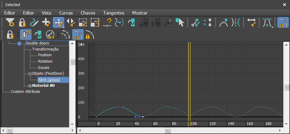

  5. Na caixa de diálogo Tipos de curva de parâmetro Fora-de-Alcance, clique no gráfico pingue-pongue para torná-lo ativa (os botões abaixo dela realçam).
  6. Clique em OK para aceitar a alteração e fechar a caixa de diálogo.
    O editor de curva agora mostra como a animação irá repetir.
  7. Fechar o Editor de curva.
  8. Reproduza a animação novamente.
    Agora as portas abrem e fecham durante toda a animação.
