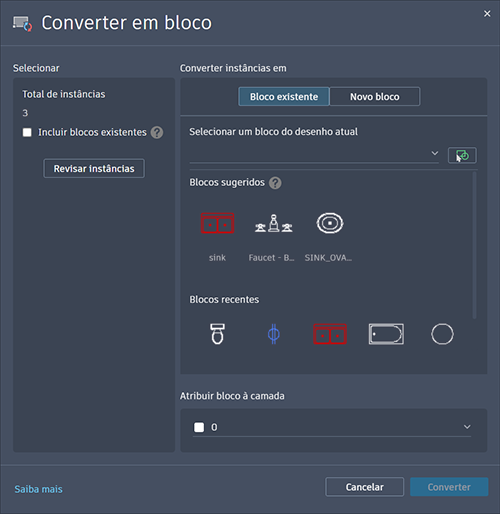

Converte as entidades selecionadas e as instâncias idênticas em blocos.
CONVERTERBLOCO (comando): selecione o objeto para localizar instâncias correspondentes para converter em blocos
As seguintes opções são exibidas.
Fornece a opção para selecionar e revisar as instâncias selecionadas para conversão de blocos. Também exibe o número total de instâncias.
Especifica se deseja converter blocos no desenho atual e na geometria contendo blocos ou somente o objeto de origem.
Fecha temporariamente a caixa de diálogo para que seja possível revisar as instâncias selecionadas para conversão de blocos no desenho atual.
Fornece a opção para escolher se deseja converter instâncias selecionadas em um bloco existente ou criar um novo bloco.
). Fecha temporariamente a caixa de diálogo para que seja possível especificar um bloco do desenho atual para o qual deseja converter as instâncias selecionadas.
				Fornece a opção para selecionar uma camada à qual atribuir o bloco.
