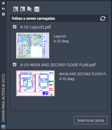

O recurso Enviar para Autodesk Docs permite que as equipes visualizem PDFs digitais no campo para referência. Use Enviar para Autodesk Docs para carregar os desenhos do AutoCAD como PDFs em um projeto específico no BIM 360 ou no Autodesk Docs.
Selecione layouts de vários desenhos e carregue-os como PDFs em uma pasta de projeto selecionada no BIM 360 ou no Autodesk Docs.
